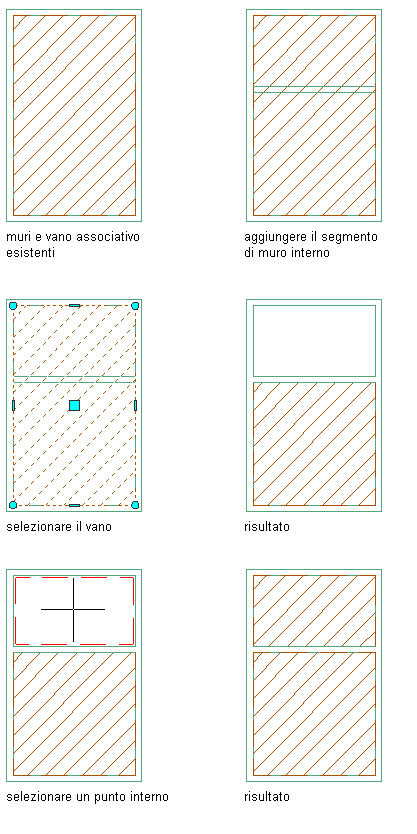

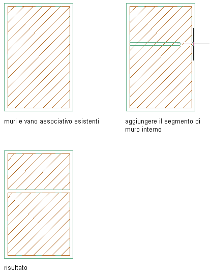

I vani associativi possono essere separati mediante l'aggiunta di nuovi oggetti del contorno. Se è attivato l'aggiornamento automatico dei vani associativi, l'aggiornamento viene eseguito automaticamente.
Divisione manuale di vani associativi
L'oggetto vano si estende ora su due gruppi di oggetti del contorno.
 Il vano esistente viene aggiornato in modo che si adatti alle dimensioni di uno dei due gruppi.
