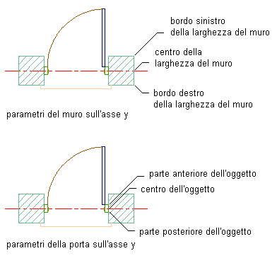

Posizione della porta lungo i parametri dell'asse Y
  1. Selezionare la porta da modificare.
  2. Scegliere scheda Portagruppo ÀncoraImpostazioni.
  3. Selezionare il punto di riferimento per l'àncora lungo l'asse Y.
    Per... Procedere nel modo seguente...
    Utilizzare il bordo sinistro del muro come punto di riferimento Impostare Da su Bordo sinistro della larghezza muro (curva).
    Utilizzare il centro del muro come punto di riferimento Impostare Da su Centro della larghezza muro (curva).
    Utilizzare il bordo destro del muro come punto di riferimento Impostare Da su Bordo destro della larghezza muro (curva).
  4. Immettere la distanza dal punto di riferimento in cui inserire le porte.
    Utilizzare un valore negativo per misurare dal punto finale a quello iniziale.
  5. Selezionare la posizione delle porte in base a cui misurare.
    Misurare in base alla parte frontale delle porte Selezionare Frontale per A.
    Misurare in base al centro delle porte Selezionare Centro per A.
    Misurare in base alla parte posteriore delle porte Selezionare Retro per l'opzione A.
