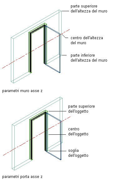

Per modificare la posizione verticale di porte in un muro a cui le porte sono ancorate, attenersi alla procedura indicata di seguito.
Posizione della porta lungo i parametri dell'asse Z
. | Per... | Procedere nel modo seguente... |
| Utilizzare la parte inferiore dell'altezza del muro come punto di riferimento | Impostare Da su Parte inferiore dell'altezza muro (curva). |
| Utilizzare il centro dell'altezza del muro come punto di riferimento | Impostare Da su Centro dell'altezza muro (curva). |
| Utilizzare la parte superiore dell'altezza del muro come punto di riferimento | Impostare Da su Parte superiore dell'altezza muro (curva). |
Utilizzare un valore negativo per misurare dal punto finale a quello iniziale.
| Misurare in base alla parte inferiore delle porte | Selezionare Soglia (parte inferiore) dell'oggetto per A. |
| Misurare in base al centro delle porte | Selezionare Centro oggetto per l'opzione A. |
| Misurare in base alla parte superiore delle porte | selezionare Traversa (superiore) dell'oggetto per l'opzione A. |
