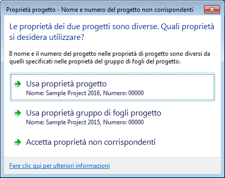

Se nelle proprietà del gruppo di fogli sono stati immessi un nome e un numero di progetto diversi da quelli specificati alla creazione del progetto, le informazioni di progetto risulteranno incoerenti e sarà necessario consolidarle. Alla modifica delle proprietà di un progetto con informazioni incoerenti, verrà richiesto di consolidare tali informazioni.
Se il nome e il numero del progetto non corrispondono a quelli specificati nel modello del gruppo di fogli, viene visualizzato il messaggio seguente:
In Usa proprietà progetto sono visualizzati il numero e il nome del progetto specificati nelle proprietà. In Usa proprietà gruppo di fogli progetto sono visualizzati il nome e il numero di progetti diversi del gruppo di fogli.
| Per... | Procedere nel modo seguente... |
| Consolidare le informazioni di progetto nel nome e numero di progetto. | Selezionare Usa proprietà progetto. Il nome e il numero del gruppo di fogli vengono sovrascritti con quelli del progetto. |
| Consolidare le informazioni di progetto nel nome e numero del gruppo di fogli del progetto. | Selezionare Usa proprietà gruppo di fogli progetto. Il nome e il numero del progetto vengono sovrascritti con quelli del gruppo di fogli del progetto. |
| Continuare ad utilizzare nomi diversi per il progetto e per il gruppo di fogli del progetto. | Selezionare Accetta proprietà non corrispondenti. |
