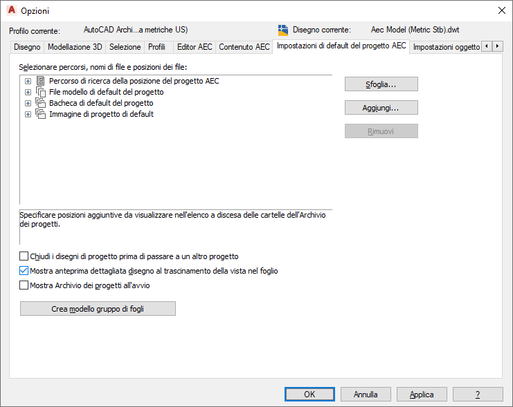

  1. Fare clic su Opzioni.
  2. Fare clic sulla scheda Impostazioni di default del progetto AEC, quindi su Crea modello gruppo di fogli.

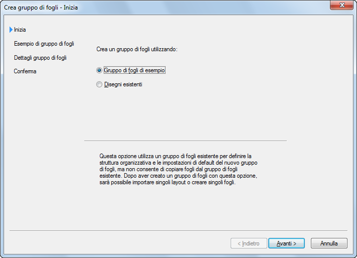

    Viene visualizzata la procedura guidata Crea gruppo di fogli, che fornisce istruzioni dettagliate su come creare un nuovo modello di gruppo di fogli.
  3. Nella finestra di dialogo Crea gruppo di fogli-Inizia, area Crea un gruppo di fogli utilizzando, selezionare Gruppo di fogli di esempio e fare clic su Avanti.

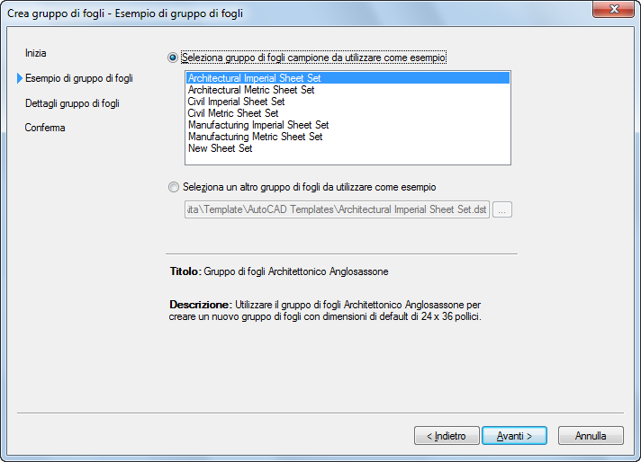

  4. Nella finestra di dialogo Crea gruppo di fogli-Esempio di gruppo di fogli, selezionare un gruppo di fogli da utilizzare come esempio:
    Per... Procedere nel modo seguente...
    Utilizzare un gruppo di fogli di esempio dall'elenco Selezionare l'opzione Seleziona gruppo di fogli campione da utilizzare come esempio, selezionare un gruppo di fogli dall'elenco e fare clic su Avanti.
    Utilizzare un gruppo di fogli non incluso nell'elenco Selezionare l'opzione Seleziona un altro gruppo di fogli da utilizzare come esempio e fare clic su . Nella finestra di dialogo Sfoglia per gruppo di fogli, selezionare un file gruppo di fogli (DST), fare clic su Apri e quindi su Avanti.

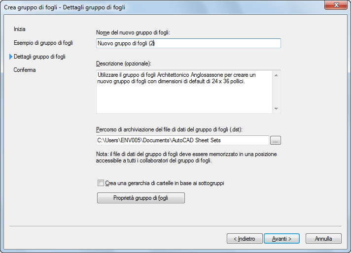

  5. Nella finestra di dialogo Crea gruppo di fogli-Dettagli gruppo di fogli, immettere un nome per il nuovo modello di gruppo di fogli.
  6. Immettere una descrizione del modello.
  7. Selezionare la posizione della cartella in cui salvare il modello.
    Nota: Il percorso del modello di un gruppo di fogli (file DST) non corrisponde a quello dei gruppi di fogli di progetto creati a partire dal modello stesso. I gruppi di fogli del progetto vengono sempre memorizzati nella cartella principale del relativo progetto.
    Se si crea un modello di gruppo di fogli per un progetto di Set di strumenti AutoCAD Architecture 2024, l'impostazione Crea una gerarchia di cartelle in base ai sottogruppi non verrà applicata, in quanto ai sottogruppi di fogli nella vista struttura dei disegni verranno associate automaticamente le cartelle corrispondenti. Se si crea un modello di gruppo di fogli per un gruppo di fogli di AutoCAD, è possibile selezionare questa opzione. In questo modo ogni volta che si crea un nuovo sottogruppo di fogli in Gestione gruppo di fogli verrà creata una nuova sottocartella nel gruppo di fogli.

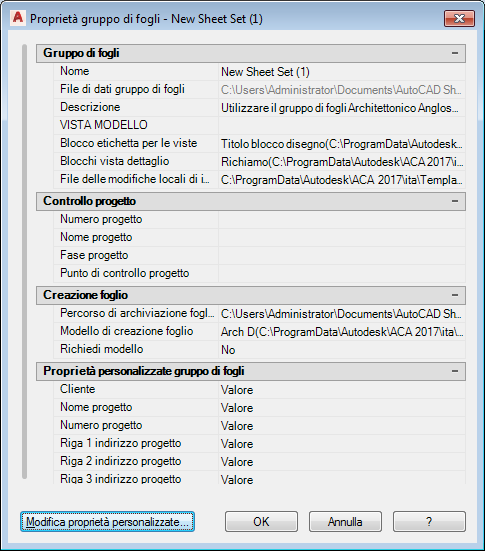

  8. Per impostare le proprietà del modello del nuovo gruppo di fogli, fare clic su Proprietà gruppo di fogli.
    Viene visualizzata la finestra di dialogo Proprietà gruppo di fogli.
    Quando si utilizza un modello di gruppo di fogli per un progetto di Set di strumenti AutoCAD Architecture 2024, non è necessario compilare i seguenti campi:
    Campo Motivo
    File di dati del gruppo di fogli Il file DST viene sempre memorizzato nella cartella principale del progetto.
    VISTA MODELLO I percorsi dei disegni di vista modello non sono riportati nei gruppi di fogli di Set di strumenti AutoCAD Architecture 2024. ma vengono recuperati automaticamente dalle viste del progetto. Nei gruppi di fogli di AutoCAD, in questo campo vengono visualizzati i percorsi e i nomi delle cartelle che contengono i disegni utilizzati dal gruppo di fogli.
    Blocco etichetta per le viste Viene salvato nei modelli di vista.
    Blocchi di richiamo Sono disponibili nella tavolozza degli strumenti.
    Nome, Numero, Fase, Punto di controllo progetto Quando si lavora ad un progetto di Set di strumenti AutoCAD Architecture 2024, le informazioni di progetto vengono associate al file di progetto (APJ) anziché al gruppo di fogli di progetto.
    Nota: Se in Controllo progetto, all'interno della finestra di dialogo Proprietà gruppo di fogli, si immettono un nome e un numero di progetto diversi da quelli specificati al momento della creazione di quest'ultimo, durante la modifica del progetto verrà visualizzato un messaggio di errore e verrà richiesto di consolidare le informazioni. Pertanto, è consigliabile lasciare vuoti i campi in Controllo progetto per il modello del gruppo di fogli.
    Percorso di archiviazione foglio I fogli di un progetto vengono sempre archiviati nella cartella Fogli del progetto o in una delle relative sottocartelle.

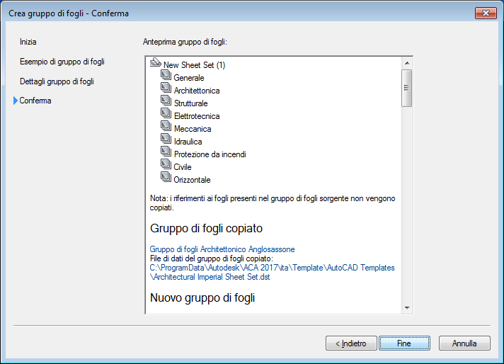

    Viene visualizzata la finestra di dialogo Crea gruppo di fogli-Conferma.
  18. Verificare che tutte le impostazioni del nuovo foglio siano corrette.
    Modificare una o più impostazioni Fare clic su Indietro.
    Terminare la creazione del modello gruppo di fogli Fare clic su Fine.
