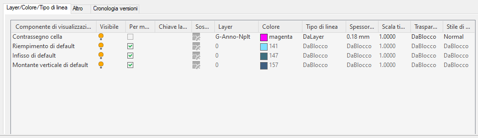

 Componenti di visualizzazione di default per facciate continue

-  Fare clic sulla scheda Layer/Colore/Tipo di linea.
 La definizione di elemento aggiunta viene visualizzata nell'elenco dei componenti.
