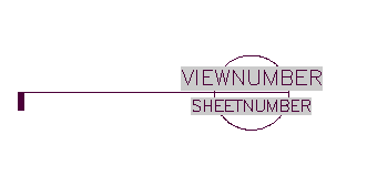

Gli attributi vengono in genere utilizzati per fornire contenuti di design e documentazione per gli strumenti. Quando sono combinati ai grafici, possono essere utilizzati come simboli di annotazione.
Campi di attributi in un simboli di richiamo

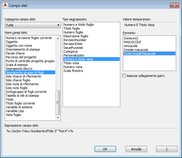

  1. Scegliere scheda Inseriscigruppo AttributiDefinisci attributi.
  2. Immettere il nome nel campo Etichetta.
  3. Accanto a Valore fare clic su .
  4. Definire il campo e il relativo formato.
    Per inserire… Procedere nel modo seguente...
    Data/ora, documento, collegamento ipertestuale, oggetto, variabile di sistema, espressione Diesel o campo di stampa Vedere Uso di campi nel testo nella Guida in linea di AutoCAD.
    Campo per progetto Vedere Come selezionare un campo di progetto.
    Campo per gruppo di fogli Vedere Come selezionare un campo per un gruppo di fogli.
    Campo per note chiave Vedere Come selezionare un campo di nota chiave.
    Campo per database Vedere Come selezionare un campo di database.
  5. Fare clic su OK.
