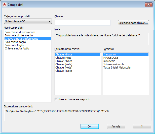

  2. In Categoria campo dati, selezionare Note chiave AEC.
    Sotto Nomi campi dati vengono visualizzati tutti i campi relativi alle note chiave.
  3. Sotto Nomi campi dati, selezionare il tipo di campo di nota chiave che si desidera inserire.
  4. Fare clic su Seleziona nota chiave per selezionare una nota chiave da un database.
  5. Se si desidera inserire note chiave predefinite o visualizzare un messaggio di richiesta per la selezione manuale di note chiave quando si inserisce una nota chiave, selezionare l'opzione Inserisci come segnaposto.
  6. Se è stato selezionato Chiave e nota di riferimento o Chiave e nota foglio, selezionare un formato per la nota chiave.
  7. Sotto Formato, selezionare il formato di testo per il campo di nota chiave.
  8. Fare clic su OK.
