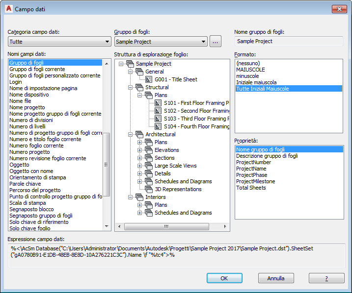

Per selezionare un campo per il gruppo di fogli da inserire in un disegno, attenersi alla procedura indicata di seguito.
  1. Aprire la finestra di dialogo Campo dati di uno dei seguenti componenti:

  2. In Categoria campo dati, selezionare Gruppo di fogli.
    Sotto Nomi campi dati vengono visualizzati tutti i campi relativi al gruppo di fogli.
  3. Selezionare il campo che si desidera inserire.
  4. Se è stato selezionato Gruppo di fogli personalizzato corrente o Foglio personalizzato corrente, selezionare la proprietà desiderata in Nome proprietà personalizzata.
  5. Se è stato selezionato Gruppo di fogli, è possibile selezionare qualsiasi gruppo di fogli e qualsiasi foglio da visualizzare nel campo. È possibile inserire il campo per il gruppo di fogli o per il foglio come collegamento ipertestuale, in modo che facendo clic sul campo nel disegno viene visualizzato il foglio o il gruppo di fogli ad esso associato.
    Se necessario, individuare un gruppo di fogli diverso.
  6. Se è stato selezionato Placeholder gruppo di fogli, selezionare il segnaposto corretto sotto Tipo placeholder.
    Nota: I campi per titolo foglio, numero foglio, descrizione foglio, titolo vista e numero vista possono essere creati come collegamenti ipertestuali che consentono di passare alla vista foglio o dello spazio modello a cui fanno riferimento.
  7. Sotto Formato, selezionare il formato di testo o dati per il campo.
  8. Fare clic su OK.
