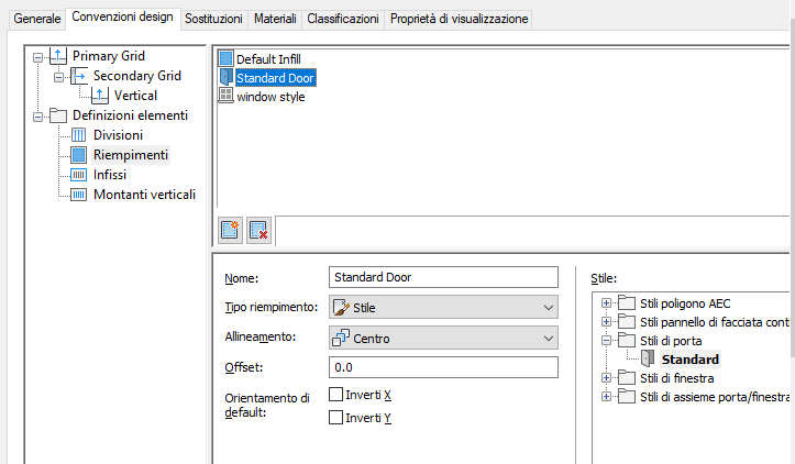

  3. Selezionare lo stile di facciata continua da modificare.
  4. Fare clic sulla scheda Convenzioni design.
  5. Nel riquadro sinistro, fare clic su Definizioni elementi.
    Viene visualizzato l'elenco dei tipi di elemento.
    Elenco delle definizioni di elementi
  6. Stabilire il tipo di elementi da modificare.
    Per modificare... Procedere nel modo seguente...
    Una definizione di divisione In Definizioni elementi, fare clic su Divisioni. Nel riquadro destro, selezionare la definizione di divisione da cambiare e modificarla.
    Una definizione di riempimento In Definizioni elementi, fare clic su Riempimenti. Nel riquadro destro, selezionare la definizione di riempimento da cambiare e modificarla.
    Una definizione di infisso In Definizioni elementi, fare clic su Infissi. Nel riquadro destro, selezionare la definizione di infisso da cambiare e modificarla.
    Una definizione di montante verticale In Definizioni elementi, fare clic su Montanti verticali. Nel riquadro destro, selezionare la definizione di montante verticale da cambiare e modificarla.
