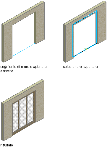

Per convertire porte, finestre e aperture in un assieme porta/finestra con le proprietà specificate nello strumento Assieme porta/finestra selezionato, attenersi alla procedura indicata di seguito. È possibile modificare le proprietà dell'assieme porta/finestra dopo averlo creato.
Nota: Quando si crea un assieme porta/finestra da un insieme di porte, finestre e aperture, vengono creati singoli assiemi da ciascun oggetto selezionato.
- Aprire la tavolozza degli strumenti contenente lo strumento Assieme porta/finestra che si desidera utilizzare e selezionarlo.
Nota: Se necessario, scorrere la tavolozza per visualizzare lo strumento desiderato.
- Fare clic con il pulsante destro del mouse su uno strumento Assieme porta/finestra, quindi scegliere Applica le proprietà strumento a
Porta, apertura, finestra.
- Selezionare la porta, la finestra o l'apertura da convertire.
- Se necessario, modificare le proprietà dell'assieme porta/finestra nel riquadro proprietà.
