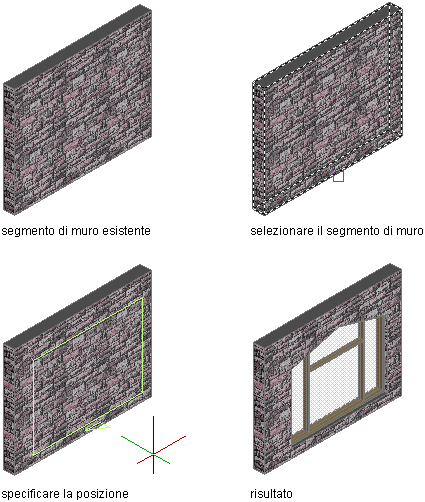

Per aggiungere un nuovo assieme porta/finestra con le proprietà specificate nello strumento Assieme porta/finestra selezionato, attenersi alla procedura descritta di seguito.
- Aprire la tavolozza degli strumenti contenente lo strumento Assieme porta/finestra che si desidera utilizzare e selezionarlo.
- Selezionare un muro oppure premere INVIO e specificare il punto di inserimento dell'assieme porta/finestra.
- Aggiungere altri assiemi porta/finestra, quindi premere INVIO.
