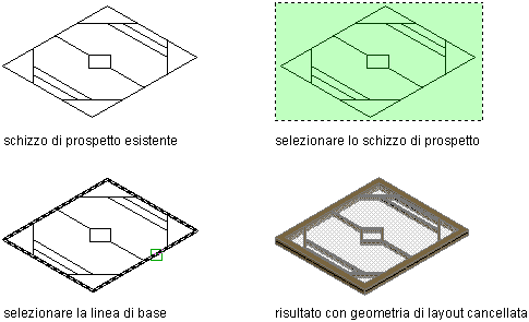

  1. Utilizzare linee, archi e cerchi per disegnare una griglia nel sistema di coordinate globali (WCS).
  2. Aprire la tavolozza degli strumenti contenente lo strumento Assieme porta/finestra che si desidera utilizzare e selezionarlo.
    Nota: Se necessario, scorrere la tavolozza per visualizzare lo strumento desiderato.
  3. Fare clic con il pulsante destro del mouse su uno strumento Assieme porta/finestra, quindi scegliere Applica proprietà aSchizzo di prospetto.
  4. Selezionare il disegno al tratto dello schizzo e premere INVIO.
  5. È possibile selezionare una linea base per l'assieme porta/finestra o accettare la linea base di default. Selezionare una delle linee della griglia come linea base per l'assieme porta/finestra.
    In alternativa, premere INVIO per utilizzare come linea di base di default la linea lungo l'asse X.
    Suggerimento: Se il disegno al tratto viene eseguito sul piano XY in vista piana e si accetta la linea di base di default, l'assieme porta/finestra risultante viene visualizzato dalla direzione Z.
  6. Per cancellare le linee, immettere s (Sì). Per conservare le linee al termine della creazione di un assieme porta/finestra, immettere n (No).
