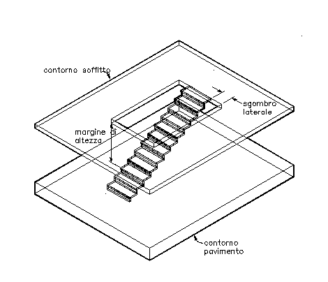

Per impostare le dimensioni dell'area di interferenza della scala, attenersi alla procedura indicata di seguito.
Impostazione dell'altezza libera di passaggio e dello sgombro laterale di una scala e di un vano
| Per... | Procedere nel modo seguente... |
| Specificare l'altezza al di sopra delle pedate per la condizione di interferenza | Immettere un valore per Altezza libera di passaggio. |
| Specificare lo sgombro laterale per una condizione di interferenza relativa a scale diritte e a più pianerottoli | Immettere un valore per Sgombro sinistro e Sgombro destro. |
| Specificare lo sgombro interno ed esterno per una condizione di interferenza relativa a scale a chiocciola e a forma di U | Immettere un valore per Sgombro interno e Sgombro esterno. |
