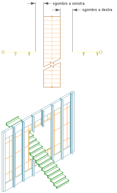

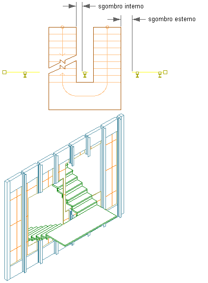

Per creare un'area di interferenza della scala in una facciata continua, attenersi alla procedura indicata di seguito. Quando si aggiunge una condizione di interferenza tra una scala e una facciata continua, nell'area intorno alla scala viene ritagliata un'apertura rettangolare basata sul valore specificato come altezza libera di passaggio e sullo sgombro laterale per scale diritte e a più pianerottoli o sullo sgombro interno ed esterno per scale a chiocciola e a forma di U. È possibile ritagliare riempimenti, infissi e montanti verticali della facciata continua.
Impostazione dello sgombro laterale per una condizione di interferenza relativa ad una facciata continua
Impostazione dello sgombro interno ed esterno per una condizione di interferenza relativa ad una facciata continua
  1. Creare una scala che interseca un pannello facciata continua.
  2. Fare doppio clic sulla scala per aprire il riquadro proprietà.
  3. Fare clic sulla scheda Design, espandere Avanzato, quindi Interferenza.
  4. Impostare le dimensioni della condizione di interferenza.
    Per... Procedere nel modo seguente...
    Specificare l'altezza al di sopra delle pedate per la condizione di interferenza Immettere un valore per Altezza libera di passaggio.
    Specificare lo sgombro laterale per una condizione di interferenza relativa a scale diritte e a più pianerottoli Immettere un valore per Sgombro sinistro e Sgombro destro.
    Specificare lo sgombro interno ed esterno per una condizione di interferenza relativa a scale a chiocciola e a forma di U Immettere un valore per Sgombro interno e Sgombro esterno.
  5. Per annullare la selezione, fare clic nell'area di disegno e non sulla scala.
  6. Selezionare la facciata continua da intersecare, quindi scegliere scheda Facciata continuagruppo Editamenu a discesa Condizione di interferenzaAggiungi.
  7. Selezionare la scala.
  8. Specificare se applicare la condizione di interferenza in corrispondenza del riempimento, degli infissi o dei montanti verticali della facciata continua.
