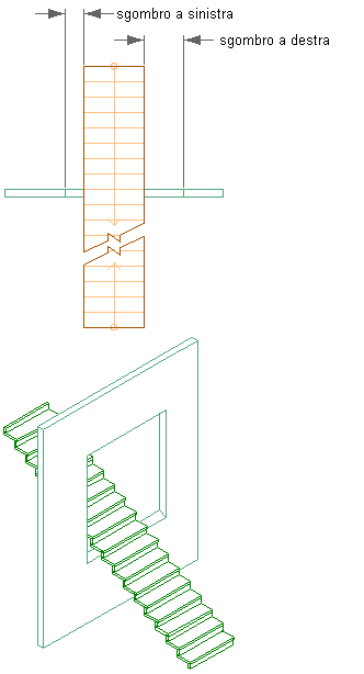

Per creare un'area di interferenza della scala in un muro, attenersi alla procedura indicata di seguito. Quando si aggiunge una condizione di interferenza tra una scala e un muro, nel muro intorno alla scala viene creata un'apertura basata sul valore specificato come altezza libera di passaggio e sullo sgombro laterale per scale diritte e a più pianerottoli o sullo sgombro interno ed esterno per scale a chiocciola e a forma di U.
Impostazione dello sgombro laterale per una condizione di interferenza relativa ad un muro

| Specificare l'altezza al di sopra delle pedate per la condizione di interferenza | Immettere un valore per Altezza libera di passaggio. |
| Specificare lo sgombro laterale per una condizione di interferenza relativa a scale diritte e a più pianerottoli | Immettere un valore per Sgombro sinistro e Sgombro destro. |
| Specificare lo sgombro interno ed esterno per una condizione di interferenza relativa a scale a chiocciola e a forma di U | Immettere un valore per Sgombro interno e Sgombro esterno. |
