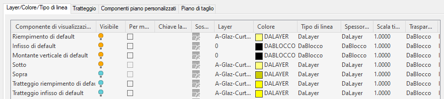

 . | Se si aggiunge un piano di taglio... | Procedere nel modo seguente... |
| Ad un'altezza minore del valore di Altezza piano di taglio | Verificare le proprietà di visualizzazione degli oggetti specificate per il componente Sotto piano di taglio nella scheda Layer/Colore/Tipo di linea. |
| Ad un'altezza maggiore del valore di Altezza piano di taglio | Verificare le proprietà di visualizzazione degli oggetti specificate per il componente Sopra piano di taglio nella scheda Layer/Colore/Tipo di linea. |
