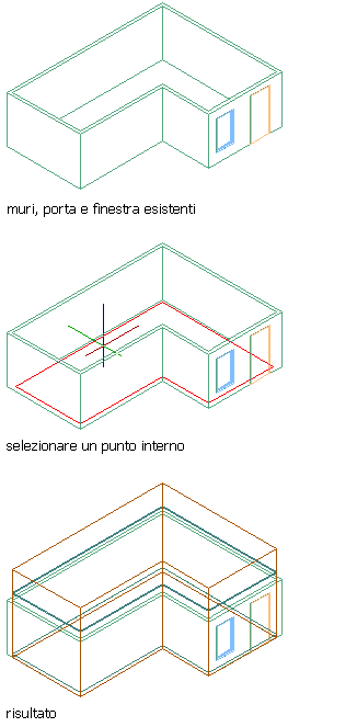

Generazione di un vano estruso 3D in base ai muri
In casi eccezionali, è possibile generare un vano estruso 3D o 2D associativo dal contorno di un oggetto nel disegno. In tal caso, il contorno dell'oggetto verrà utilizzato come contorno per il nuovo vano. Ad esempio, se lo si desidera è possibile generare i vani a partire dai contorni dei muri.
Muri (a sinistra) e vano generati da contorni di muro (a destra)

| Generare un vano 2D o un vano estruso 3D |
Utilizzare una delle seguenti opzioni: - Immettere G (Genera tutto) per generare vani per tutti i contorni visibili.
- Fare clic all'interno dei contorni chiusi per generare i relativi vani.
