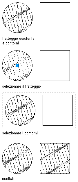

    Trasferimento di un tratteggio da un contorno all'altro

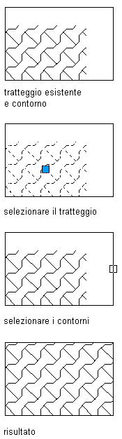

    Reinserimento di un tratteggio nel contorno originale

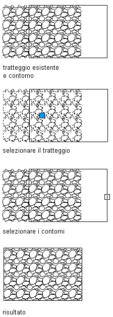

    Ridimensionamento di un tratteggio per riempire un contorno
    Copia di un tratteggio da un contorno all'altro
