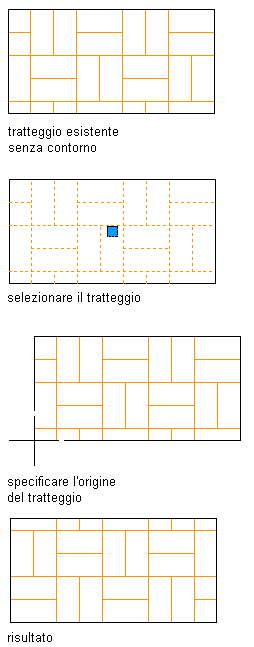

Per allineare motivi di tratteggi mattoni e muratura all'interno di un contorno in modo che le unità intere vengano visualizzate lungo un particolare bordo, attenersi alla procedura indicata di seguito.
  1. Selezionare il tratteggio.
  2. Fare clic con il pulsante destro del mouse e scegliere Imposta origine.
  3. Specificare il punto finale del contorno e premere INVIO.
    Il tratteggio viene riposizionato con l'origine nel punto finale specificato.
    Riposizionamento di un tratteggio all'interno di un contorno
