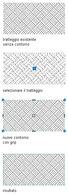

Per creare il contorno per un tratteggio il cui contorno originale è stato eliminato o spostato nel corso di altre operazioni di disegno, attenersi alla procedura indicata di seguito. Il contorno generato mediante questa procedura è una polilinea. Poligoni AEC vengono creati anche per le isole all'interno del tratteggio selezionato. Tali poligoni restano selezionati anche dopo la creazione del contorno, pertanto è possibile modificarli nella configurazione desiderata. Per applicare il tratteggio alla nuova configurazione del contorno, utilizzare l'opzione Imposta contorno.
In tutti i poligoni AEC creati vengono visualizzati i grip.
Generazione di un contorno di tratteggio
