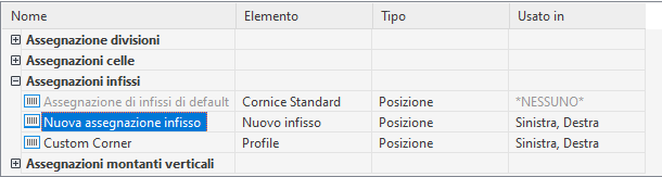

  6. Fare clic sull'icona Nuova assegnazione infisso.
    Nell'elenco delle assegnazioni di infisso verrà visualizzata una nuova assegnazione.
    Nuova definizione di infisso
  7. Fare clic su Nuova assegnazione infisso e immettere un nome descrittivo per l'assegnazione.
