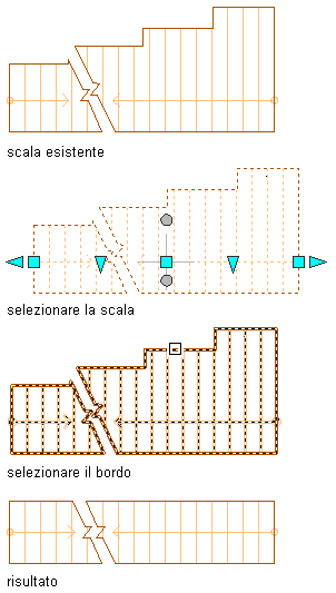

Per ripristinare il profilo di default del bordo della scala selezionato, attenersi alla procedura indicata di seguito. Se la scala viene riportata alla condizione originale, viene ripristinato il valore originale anziché *VARIA* del campo Larghezza. La modifica influisce su pedate, alzate e montanti.
Rimozione delle modifiche apportate al lato di una scala
