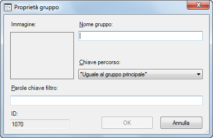

Per aggiungere un gruppo ad un database di componenti di dettaglio, attenersi alla procedura indicata di seguito. La stessa procedura di base può essere utilizzata per aggiungere vari sottogruppi all'interno di un gruppo.
. Viene visualizzata la finestra di dialogo Aggiungi gruppo di componenti. Nel campo ID di sola lettura è indicato il valore assegnato al gruppo nella tabella Groups del database.
Access. Quando si crea un nuovo database dal file modello, nella finestra di dialogo non è disponibile alcun valore Chiave percorso, a meno che la tabella DirKeys non sia stata popolata tramite Microsoft
Access. Il nuovo nodo del gruppo o del sottogruppo creato viene visualizzato nella struttura gerarchica ad albero.
