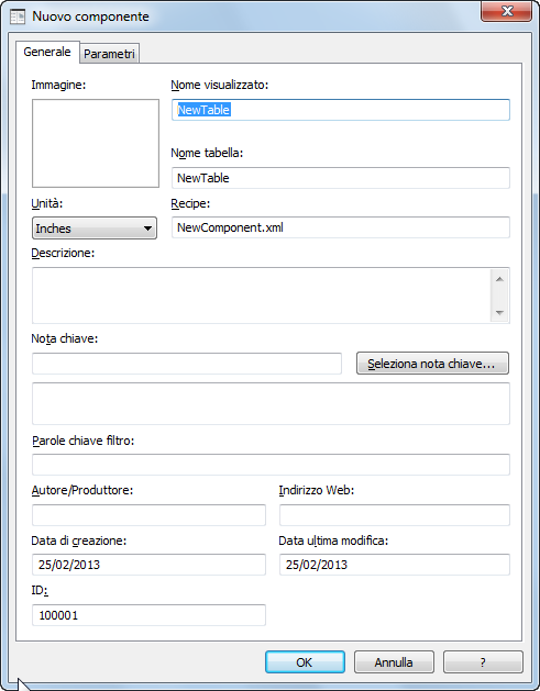

Per aggiungere un componente di dettaglio ad un database e creare una tabella di dimensioni vuota nella quale inserire in seguito le righe che rappresentano le dimensioni disponibili per il componente, attenersi alla procedura indicata di seguito. Quando si aggiunge un componente, i valori specificati nelle schede Generale e Parametri della finestra di dialogo Nuovo componente vengono utilizzati per definire uno o più recipe per la creazione del disegno del componente nelle varie viste. In ciascun recipe viene specificato il tipo di maschera di inserimento, o routine di disegno, per posizionare il componente in una determinata vista. Il recipe può contenere anche informazioni relative al layer e al modello di tratteggio.
Viene visualizzata la finestra di dialogo Nuovo componente.
| Nome della proprietà | Descrizione/Istruzioni |
| Immagine | Fare clic con il pulsante destro del mouse sul riquadro Immagine e selezionare Specifica immagine per accedere alle immagini disponibili per il gruppo selezionato nel percorso specificato dal valore Chiave percorso. L'immagine selezionata viene visualizzata nella scheda Immagine di Gestione componenti di dettaglio quando si seleziona l'elemento. |
| Nome visualizzato | Immettere il nome del componente da visualizzare in Gestione componenti di dettaglio. |
| Nome tabella | Immettere il nome della tabella delle dimensioni del componente. |
| Unità | Scegliere un'unità di misura dall'elenco a discesa. |
| Recipe | Immettere un nome per il file RecipeSpec XML in cui memorizzare i recipe specificati per il disegno del componente. |
| Descrizione | Immettere la descrizione del componente che si desidera visualizzare nella scheda Informazioni di Gestione componenti di dettaglio. |
| Nota chiave | Per cercare o creare un'altra nota chiave di default per il componente, fare clic su Seleziona nota chiave. |
| Parole chiave filtro | Immettere un elenco delimitato da virgole di parole chiave da utilizzare per la ricerca del componente. |
| Autore/Produttore | Immettere il nome della persona o della società responsabile del componente. |
| Indirizzo Web | Immettere l'URL dell'autore o del produttore. |
