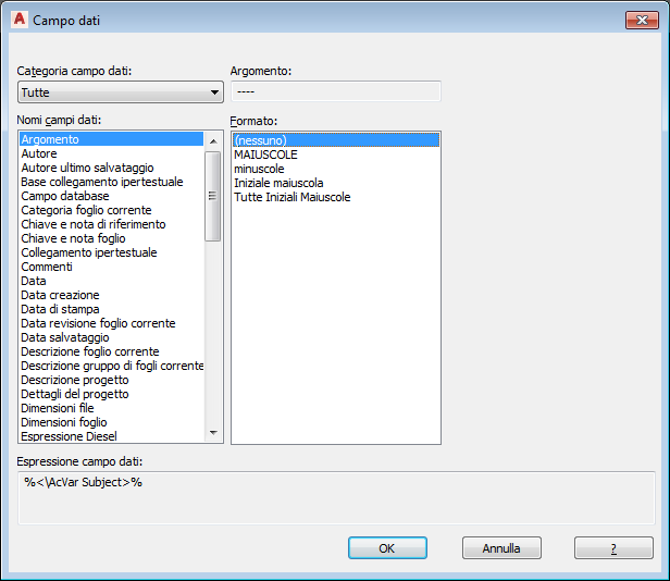

È possibile creare campi ovunque in un disegno. Quando un campo viene inserito direttamente e non all'interno di un altro elemento, viene creato come elemento di testo multilinea.
  1. Scegliere scheda Annotagruppo TestoCampo dati.
  2. Selezionare una categoria di campo da cui effettuare una selezione.
  3. Selezionare un campo e, se necessario, specificare informazioni aggiuntive ad esso relative.
    Ad esempio, se si desidera inserire un campo Data di stampa, è necessario specificare il formato della data.
  4. Fare clic su OK.
  5. Inserire il campo nel disegno.
