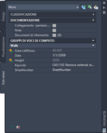

Quando si inserisce un campo in una definizione gruppo voci di computo, tale campo viene visualizzato nelle proprietà di qualsiasi oggetto o stile di oggetto a cui sono il gruppo voci di computo è associato.
Nota: I campi sono sempre contenuti in proprietà manuali.
Proprietà di muro con campi per note chiave, data e numero di foglio

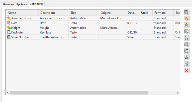

  1. Scegliere scheda Gestiscigruppo Stile e visualizzazioneGestione stili.
  2. In Gestione stili, espandere Oggetti documentazione e Definizioni gruppi voci di computo.
  3. Fare clic su una definizione gruppi voci di computo esistente, oppure fare clic con il pulsante destro del mouse e scegliere Nuovo.
  4. Fare clic sulla scheda Definizione.
  5. Fare clic su per creare una proprietà manuale.
  6. Immettere un nome per la proprietà manuale, ad esempio Note chiave.
  7. Verificare che in Inizia con sia selezionato DEFAULT.
  8. Fare clic su OK.
  9. Verificare che in Tipo sia selezionato Testo.
  10. Fare clic con il pulsante destro del mouse nel campo Default e scegliere Inserisci campo dati.
  11. Definire e inserire il campo e il relativo formato.
