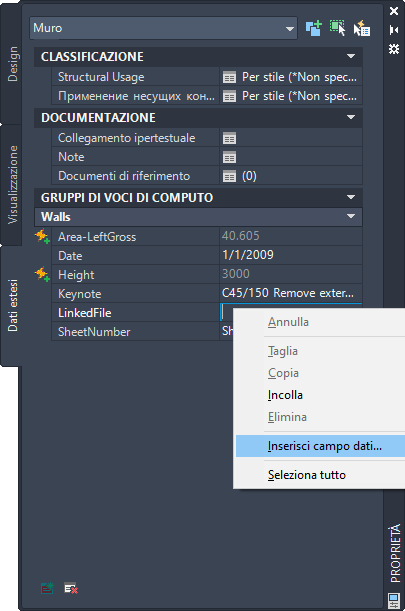

  11. Fare doppio clic sull'oggetto nel disegno, quindi fare clic su nella scheda Dati estesi del riquadro proprietà.
  12. Selezionare il gruppo voci di computo contenente la proprietà manuale e fare clic su OK.
  13. Fare clic con il pulsante destro del mouse sulla proprietà manuale vuota, quindi fare clic su Inserisci campo dati.
  14. Definire e inserire il campo e il relativo formato.

    In questo esempio viene inserito un collegamento ipertestuale ad un altro file selezionando Collegato nella categoria Campo e quindi selezionando un file come collegamento ipertestuale.
