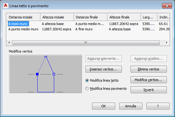

Per aggiungere uno spiovente alla linea del tetto di una facciata continua mediante l'aggiunta di un vertice, attenersi alla procedura indicata di seguito.
Modifica della linea del tetto di una facciata continua con l'aggiunta di uno spiovente
 . Un terzo vertice viene aggiunto alla linea del tetto ad una distanza equidistante dalla due estremità della linea del tetto.
La tabella nella parte superiore della finestra di dialogo visualizza le informazioni su ogni vertice della facciata continua. È inoltre possibile selezionare dall'elenco il vertice da modificare.
