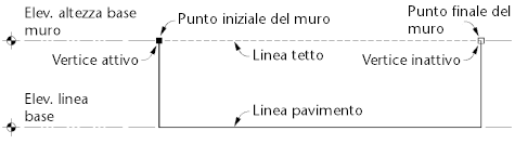

Modifica della linea del tetto di una facciata continua

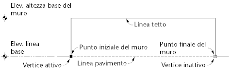

Modifica della linea del pavimento di una facciata continua
