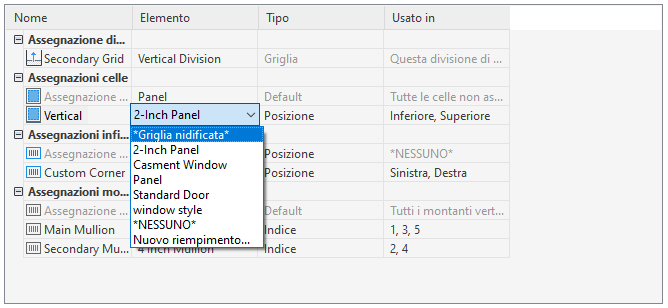

Per creare una griglia nidificata in una facciata continua, attenersi alla procedura indicata di seguito. Una griglia nidificata è una griglia contenuta in una griglia. Ciascuna griglia nidificata ha una divisione, assegnazioni di celle, infissi e montanti verticali propri. Per default, l'infisso è disattivato per le griglie nidificate.
 . Nell'elenco delle assegnazioni di celle verrà visualizzata una nuova assegnazione.

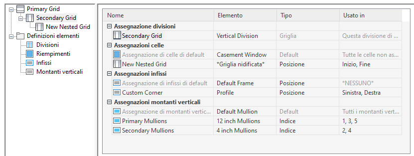

Viene aggiunta una nuova griglia all'elenco di griglie nel riquadro sinistro. Se si sta modificando la griglia principale, la nuova griglia verrà aggiunta al livello secondario. Se invece si sta modificando una griglia del livello secondario, la nuova griglia verrà inserita nel terzo livello e così via.
Creazione di una griglia nidificata
Nuova griglia nidificata nella struttura
