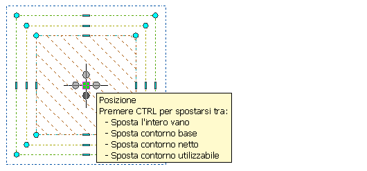

Per spostare un singolo contorno di vano in una nuova posizione tramite grip, attenersi alla procedura indicata di seguito. I contorni possono essere spostati singolarmente solo se Offset contorni è impostato su Manuale.
Nel caso dei vani associativi è possibile spostare soltanto i contorni netto, utilizzabile e lordo. Il contorno base è vincolato agli oggetti del contorno.
| Per... | Procedere nel modo seguente... |
| Spostare l'intero vano | Spostare il vano nella posizione desiderata, quindi fare clic per posizionarlo. |
| Spostare il contorno base del vano | Fare clic con il pulsante del mouse sul grip Posizione e tenerlo premuto, quindi premere CTRL per passare alla modalità Sposta contorno base. Spostare il contorno base nella posizione desiderata e fare clic per posizionarlo. |
| Spostare il contorno netto del vano | Fare clic con il pulsante del mouse sul grip Posizione e tenerlo premuto, quindi premere CTRL due volte per passare alla modalità Sposta contorno netto. Spostare il contorno netto nella posizione desiderata e fare clic per posizionarlo. |
| Spostare il contorno utilizzabile del vano | Fare clic sul grip Posizione e tenere premuto, quindi premere CTRL tre volte per passare alla modalità Sposta contorno utilizzabile. Spostare il contorno utilizzabile nella posizione desiderata e fare clic per posizionarlo. |
| Spostare il contorno lordo del vano | Fare clic sul grip Posizione e tenere premuto, quindi premere CTRL quattro volte per passare alla modalità Sposta contorno lordo. Spostare il contorno lordo nella posizione desiderata e fare clic per posizionarlo. |
