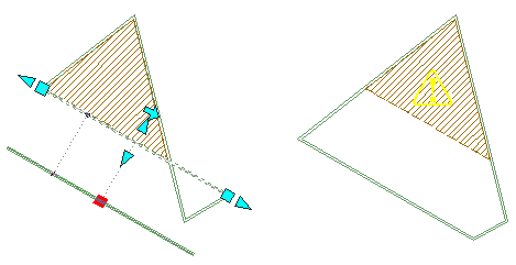

Quando si aggiornano gli oggetti del contorno per i vani associativi, ad esempio spostando un muro in un'altra posizione, il vano non viene aggiornato. In alcuni casi viene visualizzata un'icona di suggerimento per la soluzione, mentre in altri l'aggiornamento non viene semplicemente eseguito.
