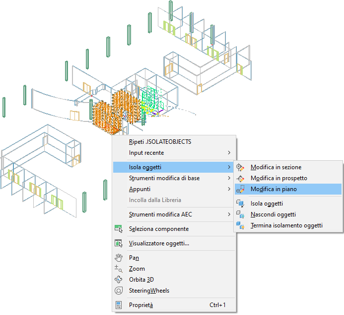

È possibile specificare una selezione di oggetti in un disegno, quindi visualizzare e modificare tali oggetti in una vista piana, di sezione o di prospetto temporanea. Nella fase di modifica della vista temporanea, l'UCS resta allineato alla vista.
Ad esempio, se si lavora su un design contenente un muro angolato e si desidera aggiungere un modificatore di corpo in una vista di prospetto, è possibile passare ad un prospetto temporaneo, aggiungere il dettaglio ed uscire dal prospetto. Viene rivisualizzata la vista di lavoro, nella quale occorre salvare le modifiche precedentemente apportate. È inoltre possibile osservare le estremità di un'apertura muro in una vista di sezione temporanea o aggiungere una linea di sezione che attraversa gli oggetti ad un angolo specifico.
Di seguito è riportata la procedura a grandi linee, da seguire per visualizzare e modificare un oggetto in una vista temporanea:
Selezione di oggetti per la vista temporanea
