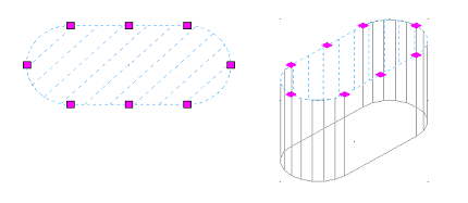

Quando si attiva la modalità di modifica dinamica, viene disegnato un profilo temporaneo intorno all'oggetto o al componente sottoposto a modifica.
Profilo di modifica dinamica di elementi massa estrusi

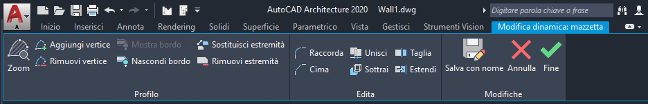

Nell'interfaccia utente l'attivazione della modalità di modifica dinamica è indicata dai seguenti elementi distintivi:
Scheda Modifica dinamica specifica delle mazzette
