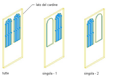

| Associare listelli a tutti i componenti di vetro | Sotto Componente vetro, selezionare Tutti. |
| Applicare listelli ad un unico componente di vetro | Sotto Componente vetro, selezionare Singolo, quindi specificare il numero di indice. Le luci vengono indicizzate in senso antiorario partendo dall'angolo inferiore sinistro. |
Listelli applicati a tutti o ad uno solo dei componenti di vetro

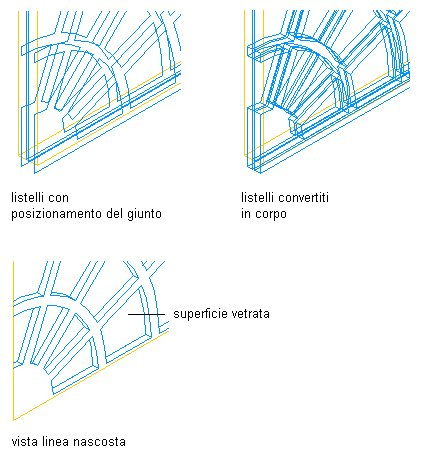

| Convertire le intersezioni dei listelli in angoli | In Listello, selezionare Posiziona giunti. |
| Convertire tutti i listelli in un corpo con i giunti posizionati | In Listello, selezionare Converti in corpo. |
Impostazione del posizionamento dei giunti fra i listelli
Conversione di listelli in un corpo

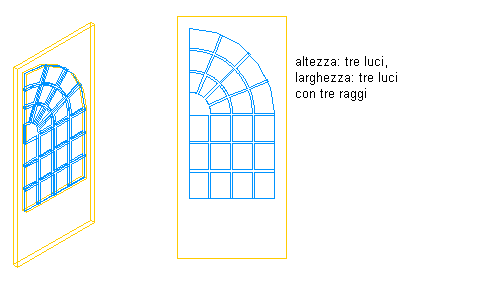

Contare le colonne come se continuassero intorno al rocchetto. Per una forma a sole semicircolare, cinque colonne apparenti vengono conteggiate come tre. Per una forma a sole quarto di giro, anche tre colonne apparenti vengono conteggiate come tre.
Definizione del numero di raggi di listelli radiali

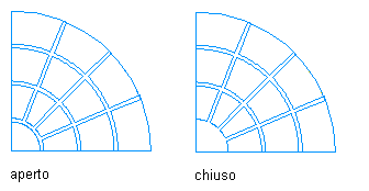

Definizione di rocchetti aperti o chiusi

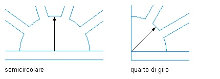

Impostazione del raggio del rocchetto

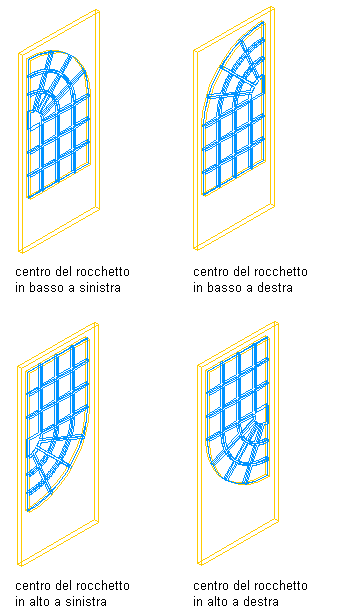

| Per... | Procedere nel modo seguente... |
| Posizionare il rocchetto nella parte inferiore di una forma semicircolare | In Rocchetto, selezionare In basso al centro. |
| Posizionare il rocchetto nella parte superiore di una forma semicircolare | In Rocchetto, selezionare In alto al centro. |
| Posizionare il rocchetto nella parte inferiore sinistra di una forma quarto di giro | In Rocchetto, selezionare In basso a sinistra. |
| Posizionare il rocchetto nella parte inferiore destra di una forma quarto di giro | In Rocchetto, selezionare In basso a destra. |
| Posizionare il rocchetto nella parte superiore sinistra di una forma quarto di giro | In Rocchetto, selezionare In alto a sinistra. |
| Posizionare il rocchetto nella parte superiore destra di una forma quarto di giro | In Rocchetto, selezionare In alto a destra. |
Definizione del posizionamento del rocchetto di una forma a quarto di giro
