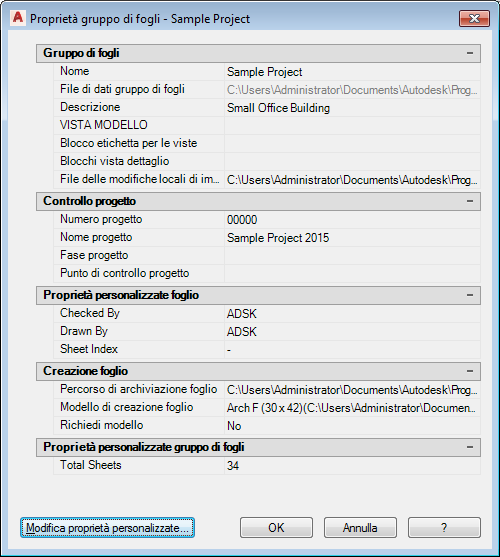

- Selezionare il nodo principale del gruppo di fogli, fare clic con il pulsante destro del mouse e scegliere Proprietà.
- Espandere la sezione Gruppo di fogli.
- Per definire le sostituzioni dell'impostazione di pagina del progetto, fare clic sull'impostazione File delle modifiche locali di impostazione pagina.

- Espandere la sezione Creazione foglio.
In questa categoria si specificano le impostazioni per i fogli creati nel gruppo di fogli.

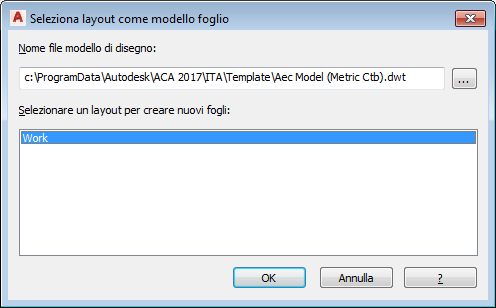

- Per definire un modello di default per i nuovi fogli, fare clic sul campo Modello di creazione foglio.
- Fare clic su
per cercare un file di disegno (DWG) o di modello (DWT) e fare clic su Apri.
- Selezionare il layout di default che si desidera utilizzare nei nuovi fogli, quindi fare clic su OK.
- Specificare se si desidera che venga richiesta la selezione di un modello di foglio ogni volta che si crea un nuovo foglio.

- Per aggiungere, modificare o eliminare proprietà personalizzate, fare clic su Modifica proprietà personalizzate.
Nota: Quando si lavora su un progetto di Set di strumenti AutoCAD Architecture 2024, è possibile utilizzare anche le proprietà di progetto.
- Fare clic su OK.
