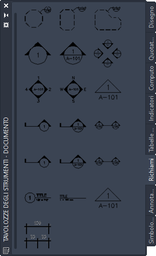

Le piante, le sezioni, i prospetti e i dettagli fanno tipicamente riferimento ad un richiamo. In Set di strumenti AutoCAD Architecture 2024 sono disponibili numerosi strumenti Richiamo predefiniti per i vari tipi di vista. È anche possibile inserire richiami per i quali non vi sono riferimenti in una vista e creare i riferimenti in un momento successivo.
Strumenti Richiamo di Set di strumenti AutoCAD Architecture 2024
Le tavolozze degli strumenti dell'area di lavoro contengono degli strumenti Richiamo di esempio che possono essere utilizzati e personalizzati a piacere. Inoltre, i seguenti cataloghi forniti con il software contengono strumenti Richiamo che è possibile aggiungere alle tavolozze degli strumenti:
Le tavolozze personalizzate create dall'amministratore CAD o da altri utenti possono anche contenere strumenti Richiamo con proprietà personalizzate per i propri progetti o gli standard di lavoro.
Con il software sono forniti i seguenti strumenti Richiamo:
| Strumento | Descrizione |
Richiamo di dettaglio con contorno circolare che consente l'inserimento facoltativo di un numero di riferimento. Il simbolo del richiamo è dotato di campi segnaposto per il numero di foglio e il numero di dettaglio, che vengono risolti quando il dettaglio viene inserito in un foglio. |
Richiamo di dettaglio con contorno rettangolare che consente l'inserimento facoltativo di un numero di riferimento. Il simbolo del richiamo è dotato di campi segnaposto per il numero di foglio e il numero di dettaglio, che vengono risolti quando il dettaglio viene inserito in un foglio. |
Richiamo di dettaglio con contorno di forma irregolare che consente l'inserimento facoltativo di un numero di riferimento. Il simbolo del richiamo è dotato di campi segnaposto per il numero di foglio e il numero di dettaglio, che vengono risolti quando il dettaglio viene inserito in un foglio. |
Contrassegno di dettaglio con una linea direttrice. Il simbolo del richiamo è dotato di un campo segnaposto per il numero di dettaglio, che viene risolto quando il dettaglio viene inserito in un foglio. |
Contrassegno di dettaglio con una linea direttrice e coda. Il simbolo del richiamo è dotato di un campo segnaposto per il numero di dettaglio, che viene risolto quando il dettaglio viene inserito in un foglio. |
Contrassegno di dettaglio con una linea direttrice. Il simbolo del richiamo è dotato di campi segnaposto per il numero di foglio e il numero di dettaglio, che vengono risolti quando il dettaglio viene inserito in un foglio. |
Contrassegno di dettaglio con una linea direttrice e coda. Il simbolo del richiamo è dotato di campi segnaposto per il numero di foglio e il numero di dettaglio, che vengono risolti quando il dettaglio viene inserito in un foglio. |
Contrassegno di prospetto singolo. Il simbolo del contrassegno di prospetto è dotato di un campo segnaposto per il numero di prospetto, che viene risolto quando il prospetto viene inserito in un foglio. Nota: Questo strumento è semplicemente una variante degli altri strumenti di contrassegno prospetto, che utilizza uno stile di simbolo diverso.
Contrassegno di prospetto singolo. Il simbolo del contrassegno di prospetto è dotato di campi segnaposto per il numero di prospetto e il numero di foglio, che vengono risolti quando il prospetto viene inserito in un foglio. Nota: Questo strumento è semplicemente una variante degli altri strumenti di contrassegno di prospetto, che utilizza uno stile di simbolo diverso.
Contrassegno di prospetto interno a quattro vie nel formato 1/2/3/4. I contrassegni di prospetto contengono un campo segnaposto per il numero di foglio, che viene risolto quando il prospetto viene inserito in un foglio. |
Contrassegno di prospetto interno a quattro vie nel formato N/S/E/W. I contrassegni di prospetto contengono un campo segnaposto per il numero di foglio, che viene risolto quando il prospetto viene inserito in un foglio. |
Contrassegno di prospetto esterno a quattro vie. I contrassegni di prospetto contengono un campo segnaposto per il numero di foglio, che viene risolto quando il prospetto viene inserito in un foglio. |
Contrassegno di prospetto interno singolo. Il contrassegno di prospetto contiene campi segnaposto per il numero di foglio e il numero di prospetto che vengono risolti quando il prospetto viene inserito in un foglio. |
Contrassegno di prospetto interno singolo con testo invertito. Il contrassegno di prospetto contiene campi segnaposto per il numero di foglio e il numero di prospetto, che vengono risolti quando il prospetto viene inserito in un foglio. |
Contrassegno di sezione singolo con una linea direttrice. Il contrassegno di sezione è dotato di un campo segnaposto per il numero di sezione, che viene risolto quando la sezione viene inserita in un foglio. |
Contrassegno di sezione singolo con una linea direttrice e coda. Il contrassegno di sezione è dotato di un campo segnaposto per il numero di sezione, che viene risolto quando la sezione viene inserita in un foglio. |
Contrassegno di sezione singolo con una linea direttrice. Il contrassegno di sezione contiene campi segnaposto per il numero di sezione e il numero di foglio, che vengono risolti quando la sezione viene inserita in un foglio. |
Contrassegno di sezione singolo con una linea direttrice e coda. Il contrassegno di sezione contiene campi segnaposto per il numero di sezione e il numero di foglio, che vengono risolti quando la sezione viene inserita in un foglio. |
Contrassegno di sezione doppio con una linea di sezione. I contrassegni di sezione contengono campi segnaposto per il numero di sezione e il numero di foglio, che vengono risolti quando la sezione viene inserita in un foglio. |
Numero di riferimento con campi per titolo vista, scala finestra e numero vista. |
Numero di riferimento con campi per titolo vista e scala finestra. |
