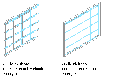

I montanti verticali di un assieme porta/finestra sono i bordi che dividono le celle della griglia. La griglia primaria e ciascuna griglia nidificata ha propri montanti verticali, definiti in modo indipendente rispetto a quelli delle altre griglie.

Un'assegnazione di montante verticale determina la definizione utilizzata da ciascun montante verticale. È possibile utilizzare un'assegnazione per definire tutti i montanti verticali oppure creare più assegnazioni e assegnare definizioni diverse a montanti verticali diversi in qualsiasi griglia.
Non assegnare più definizioni allo stesso montante verticale poiché verrà utilizzata solo l'ultima definizione assegnata.
