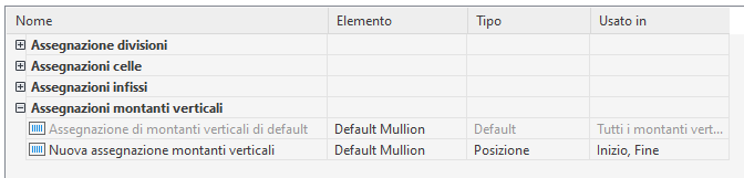

  5. Nel riquadro sinistro, selezionare la griglia in cui creare una nuova assegnazione di montante verticale.
  6. Fare clic su (Nuova assegnazione montante verticale).
    Nell'elenco delle assegnazioni di montanti verticali verrà visualizzata una nuova assegnazione.
  7. Fare clic con il pulsante destro del mouse sul nome di default, scegliere Rinomina, quindi immettere un nome descrittivo.
  8. In Elemento, selezionare una definizione di montante verticale.
  9. Specificare i montanti verticali che devono utilizzare l'assegnazione.
