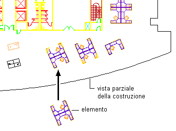

Per utilizzare un elemento come riferimento in molteplici costruzioni, attenersi alla procedura indicata di seguito.
Questa procedura è utile per l'aggiornamento di varie costruzioni piano simili in un edificio.
