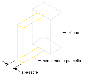

  11. Specificare uno spessore per il pannello.
    Impostazione dello spessore del pannello di riempimento
