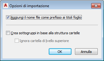

Per creare un modello di gruppo di fogli con i layout di uno o più disegni esistenti, attenersi alla procedura indicata di seguito. È inoltre possibile selezionare opzioni per aggiungere un prefisso ai titoli dei fogli che contenga il nome del file e per creare sottogruppi sulla base della struttura delle cartelle. Se si modificano i percorsi delle categorie principali nella finestra di dialogo Proprietà progetto del progetto contenente il gruppo di fogli, le impostazioni configurate per i gruppi di fogli vengono sostituite.

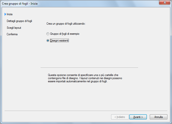

Opzioni. Viene visualizzata la procedura guidata Crea gruppo di fogli, che fornisce istruzioni dettagliate su come creare un nuovo modello di gruppo di fogli.
Viene visualizzata la procedura guidata Crea gruppo di fogli che fornisce istruzioni dettagliate su come creare un nuovo modello gruppo di fogli.

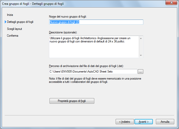

Viene visualizzata la finestra di dialogo Proprietà gruppo di fogli.

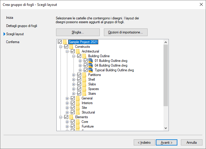

Viene visualizzata la finestra di dialogo Crea gruppo di fogli - Scegli layout.
Nella finestra di dialogo Crea gruppo di fogli - Scegli layout è possibile selezionare layout dai disegni esistenti e aggiungerli al modello come fogli. Ad esempio, questa operazione può risultare utile per convertire fogli esistenti in fogli del progetto.
