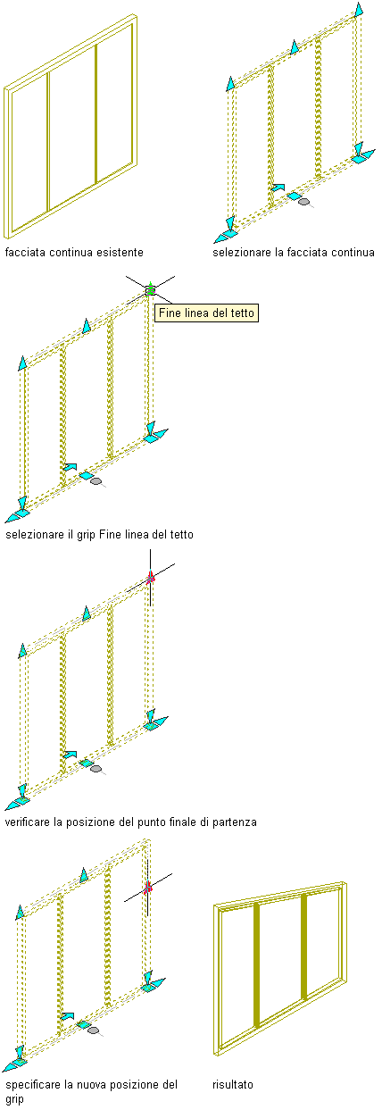

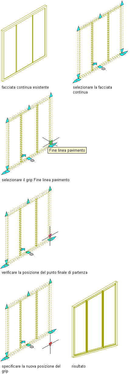

Per modificare l'altezza o la forma della linea del tetto e della linea del pavimento mediante i grip, attenersi alla procedura indicata di seguito.
- Selezionare una facciata continua.
-  Selezionare un grip Fine linea tetto o Fine linea pavimento, spostarlo nella posizione appropriata, quindi fare clic una volta.
