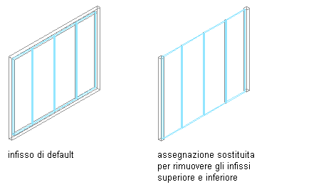

Per selezionare una definizione diversa di elemento per il bordo o per il montante verticale selezionato di una cornice tramite la sostituzione di un'assegnazione di bordi, attenersi alla procedura descritta di seguito.
Per sostituire una cornice o un montante verticale con un'altra, è necessario che la nuova definizione sia già definita nello stile di assieme porta/finestra.
