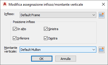

    Viene visualizzato il foglio di lavoro Modifica assegnazione infisso/montante verticale.
  6. Selezionare una definizione di infisso per la griglia selezionata.
    Per... Procedere nel modo seguente...
    Modificare l'infisso della griglia selezionata Selezionare una definizione di infisso e fare clic su OK.
    Specificare la posizione dell'infisso nella griglia selezionata Selezionare In alto, In basso, Sinistra o Destra per Posizione infisso e fare clic su OK.
    Creare una nuova definizione di infisso e assegnarla alla griglia selezionata Fare clic su e completare il foglio di lavoro Convenzioni design.
  7. Selezionare una definizione di montante verticale per la griglia selezionata.
    Modificare il montante verticale della griglia selezionata Selezionare la definizione di montante verticale e fare clic su OK.
    Creare una nuova definizione di montante verticale e assegnarla alla griglia selezionata Fare clic su e completare il foglio di lavoro Convenzioni design.
