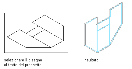

Conversione del disegno al tratto in facciate continue mediante l'uso della linea di base di default
Se il disegno al tratto viene eseguito sul piano XY in vista piana e si accetta la linea di base di default, la facciata continua risultante viene visualizzata come se proiettata nella direzioneZ .

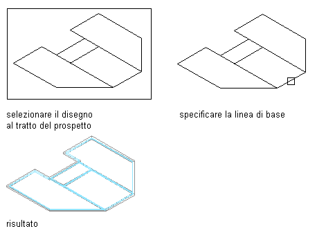

Conversione del disegno al tratto in facciate continue mediante l'uso della linea di base specificata
