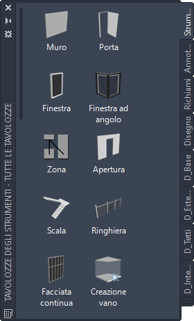

Gli strumenti forniti con Set di strumenti AutoCAD Architecture 2024 consentono di posizionare rapidamente delle facciate continue selezionando lo strumento Facciata continua con uno stile di facciata continua specifico e altre proprietà predefinite. È possibile utilizzare le impostazioni di default di uno strumento oppure modificare qualsiasi proprietà non controllata dallo stile. È anche possibile utilizzare strumenti Facciata continua per creare nuove facciate continue applicando proprietà dello strumento ad elementi esistenti quali muri, schizzi di prospetto, griglie di layout 2D o griglie personalizzate da linee bidimensionali (2D) archi e cerchi.
Tavolozza degli strumenti contenente uno strumento Facciata continua
