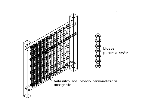

Assegnazione di un blocco personalizzato come componente di balaustro ad una ringhiera
È possibile utilizzare un blocco per sostituire un componente nella scheda Componenti di uno stile di ringhiera in Gestione stili oppure per rappresentare componenti di ringhiera aggiuntivi nella visualizzazione delle ringhiere. Si aggiunge un blocco ai componenti di visualizzazione di uno stile; un componente sostituito nella scheda Componenti fa già parte delle proprietà di visualizzazione.
  1. Creare un blocco per la rappresentazione del componente da aggiungere alla ringhiera.
    Creare il blocco nello stesso piano della ringhiera a cui viene associato. Verificare che gli oggetti utilizzati per creare i blocchi personalizzati vengano creati con le proprietà impostate su DaBlocco. In caso contrario, non possono essere controllati mediante le proprietà di visualizzazione.
