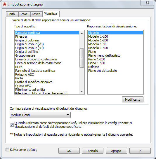

  1. Scegliere UtilitàImpostazione disegno.
  2. Fare clic sulla scheda Visualizzazione.
    Definizione delle opzioni di visualizzazione di default per il disegno corrente
  3. Per modificare la rappresentazione di visualizzazione di un tipo di oggetto, selezionarla e fare clic su Modifica.
  4. Selezionare una configurazione in Configurazione di visualizzazione di default.
    La configurazione di visualizzazione viene applicata alla scheda Modello e alle nuove finestre nei layout spazio carta.
  5. Per utilizzare le configurazioni di visualizzazione nel disegno corrente quando si fa riferimento a quest'ultimo come sovrapposizione xrif in un disegno host, selezionare l'opzione Quando utilizzato come sovrapposizione Xrif, utilizza inizialmente la configurazione di visualizzazione di default del disegno specificato.
    Deselezionare questa opzione quando il disegno corrente è una sovrapposizione xrif e si desidera che gli oggetti nel disegno corrente utilizzino le configurazioni di visualizzazione del disegno host.
  6. Fare clic su OK.
